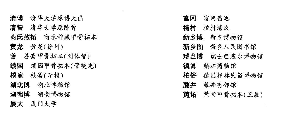

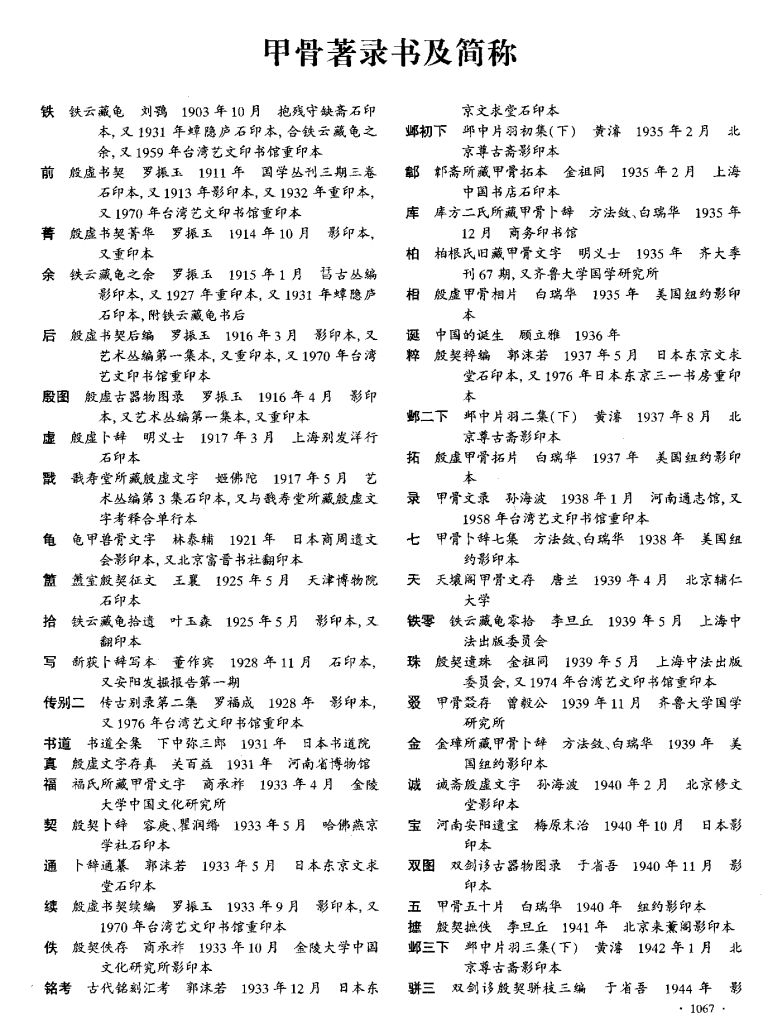

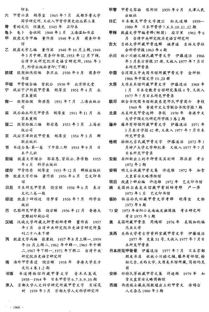

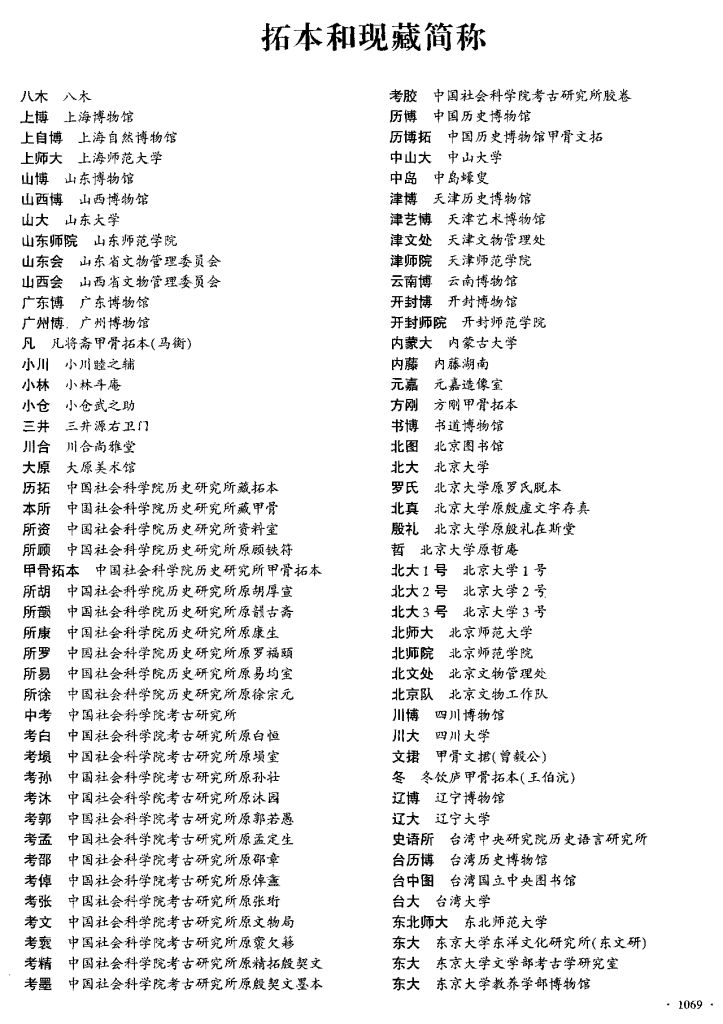

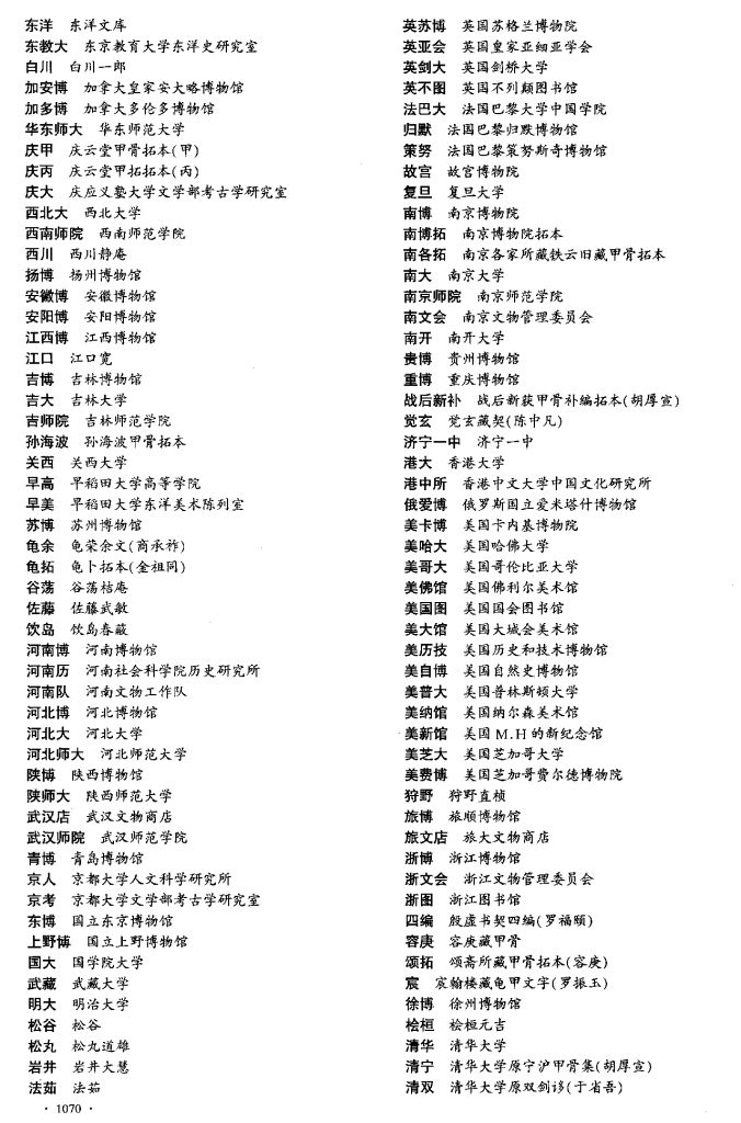

簠地、簠帝、簠杂🚣🏻、簠人、簠天、簠典🧵、簠游👩🏽‍🦰🏃‍➡️、黑🗽、通纂应该是《卜辞通纂》、六双🧑🏻‍🦱、沐、南无👨🏻‍🌾、历藏🕺🏿、南南👭🏼、清华拓片🐌、补拼🤳🏿、海棪、上博新拓👨‍🔧、《通别一》、《通别二》🚖、《双图下》这些都是甲骨文合集来源表中的简称但是却查不到是全称,请各位前辈帮帮忙!非常感谢!

发表于 2009-9-4 22:38 | 只看该作者
“历藏”是指社科院历史所所藏甲骨。
我想“清华拓片”是指清華所藏拓片吧,“上博新拓”是指上博新拓的拓片吧?
上述三種可能原來并沒有出版過🛥,所以應該找不到書的。呵呵……只是編輯《甲骨文合集》時先選用了這些片子吧
发表于 2009-9-4 22:43 | 只看该作者
“簠地、簠帝🧑🏿‍🚒、簠杂、簠人🧜🧗🏻、簠天、簠典🥞、簠游”這些應該是《簠室殷契征文》(王襄)內容中的一個個部分而已。

《双图下》應該就是指于省吾《雙圖》吧🤳🏻🍸?盡管確實有些補編來源表中沒有標明全稱或標的有點差別,仔細找找還能看出點蛛絲馬跡的

发表于 2009-9-4 23:03 | 只看该作者
樓上兩位已經解決了不少問題,再補充一下吧。
如果看過舊著錄,這些簡稱就能慢慢明白。簠地🎾、簠帝、簠杂、簠人、簠天🚠🙆🏽‍♂️、簠典🧑🏻‍🦽‍➡️、簠游等↘️,是王襄《簠室殷契徵文》中所分各類的簡稱(地望、帝系、雜事、人名🤦‍♂️🔣、天象、典禮🧑🏿‍🍳、遊田);“六双”是《甲骨六錄》之雙劍誃(于省吾)藏甲;“沐”指的是沐園(羅伯昭)舊藏甲骨🍡,原拓未全部發表過🍝,國家圖書館“甲骨世界”中可檢索沐園舊藏甲骨的照片和原拓;“南无🏊🏽、南南”是指《戰後南北所見甲骨錄》之《無想山房舊藏甲骨文字》、《南北坊間所見甲骨錄》,前者之拓片後來著錄為《冬飲盧藏甲骨文字》🙍🏼,見史語所集刊37本🍞𓀃,也有單行抽印本😳,原骨現藏史語所。《通别一》♿️、《通别二》是郭沫若《卜辭通纂》別錄之一、別錄之二。《双图下》就是于省吾《雙劍誃古器物圖錄》之卷下。
《合集》來源表中有“历藏”“补拼”嗎👶?《甲骨文合集補編》倒是有👩🏻,應當分別指歷史所藏拓、補編拼合🏑👩🏿‍🦱。《合集》有的是“歷拓”👍🏼、“補合”🧑‍🎄,指的是歷史所當年為編《合集》分赴各地所拓的拓本,以及用兩張有某些部份重合的拓片拼合為完整一版的拓片(與綴合不同)🧜🏿‍♂️💙。“黑”是不是也是《合補》用的簡稱啊?指伊藤道治《黑川古文化研究所藏甲骨文字》吧。
“清华拓片”就是清華拓片。“上博新拓”就是上博新拓👨🏿‍🎤。“海棪”是饒宗頤《海外甲骨錄遺》之李棪藏甲骨👆🏿。
