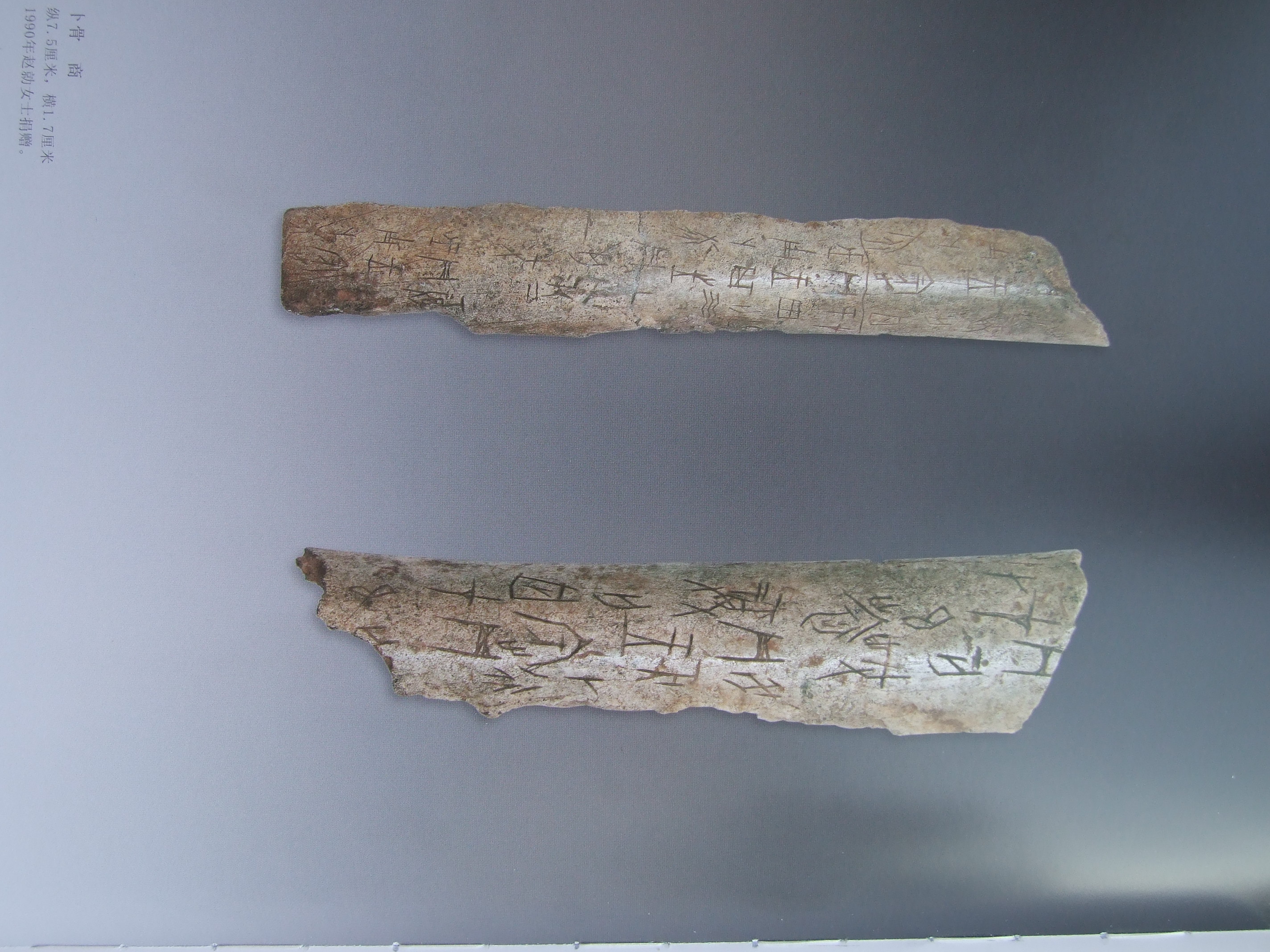

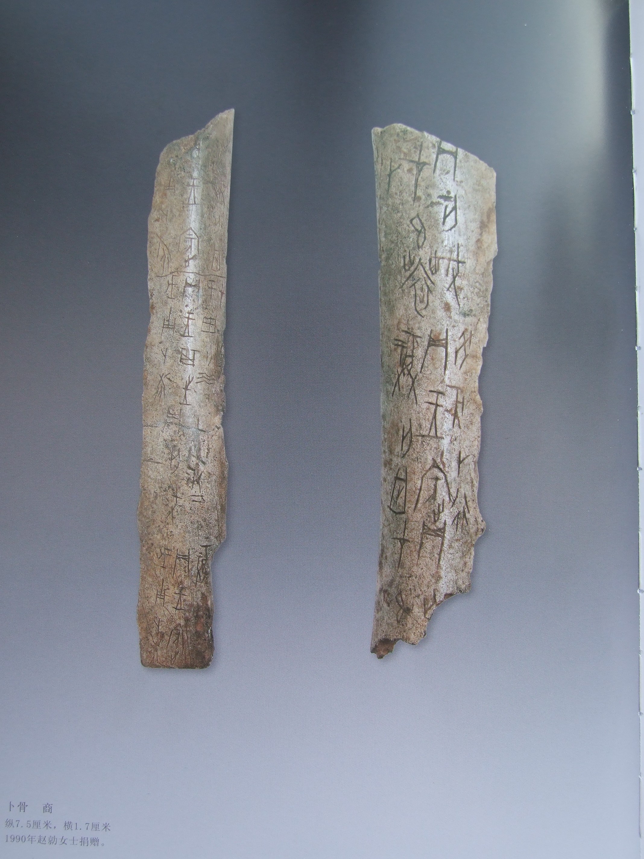

山西博物院编𓀌:《涓细成流——山西博物院捐赠文物选》,山西出版集团、山西人民出版社😳🤴🏽,2009年10月。p114
图录上只有一片的尺寸🪩。不知道以前是否已经著录没有。

查合集第八册、补编未见。再看看🏄🏽‍♂️。

專門的著錄書似乎未著錄過(憑印象👩🏼‍💻,未核查)🐫。其中右面那一片,也就是“在師勞卜”的那一片,曾見於《山西省博物館館藏文物精華》(山西人民,1999)503號藏品。該書說明該骨為1990年山西省太原市趙勍捐獻🦸🏼。
发表于 2009-11-17 08:00 | 只看该作者
修正:
        这两片甲骨正式的著录,见胡振祺、李勇:《马林旧藏殷墟甲骨集释》,《文物季刊》1995年第2期【cnki有收录】。上面两张照片分别为该文之第一片(图一)、第二片(图二)。系赵勍捐献其父马林先生之旧藏。该文介绍🤛🏼,马林原为山西省政协副主席,酷爱文物,有大量收藏。1974年🧑🏻‍🔬,马林夫人捐献156件甲骨残片🤚,其中36片著录于《古文研》8辑👨‍🎤。1990年,赵勍先生又捐献46片。楼主所发照片,及《马林》一文12片,著录的是后一次捐献的甲骨。
