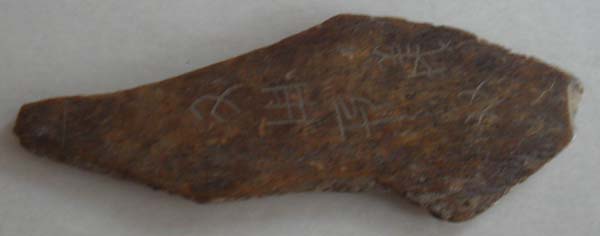

请各位朋友研判:
详细图片会陆续发上~
[此主题已被 一上示三王 在 2010-12-14 15:12:50 编辑过]

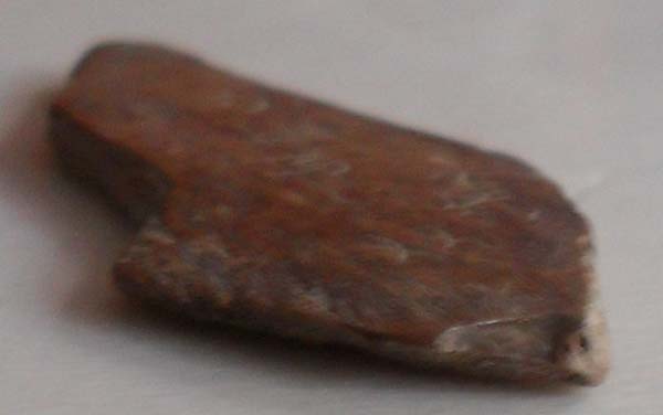

作者: xzjgw    时间: 2010-11-29 01:12
标题: 收藏前转让方所照照片

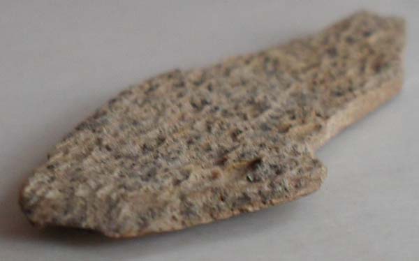

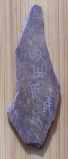

本人收藏后✋🏽,经清洗后所照照片📃:

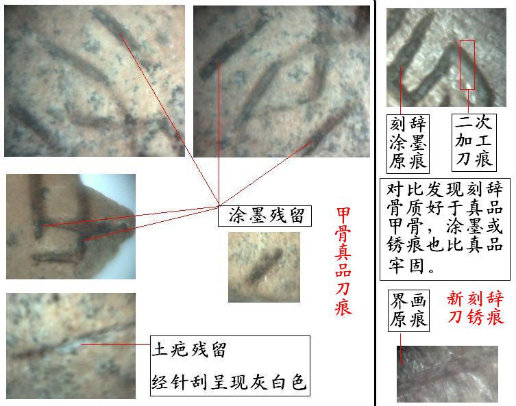

使用摄像头加高倍放大镜所照局部图🐵:

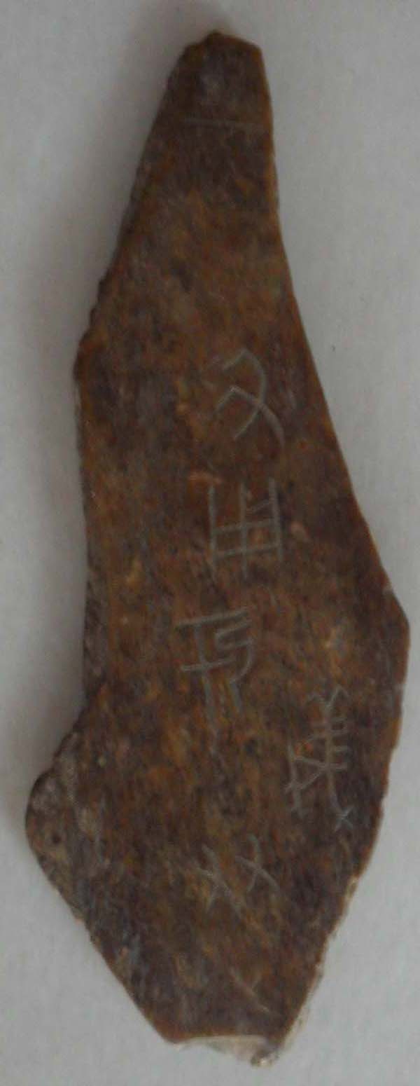

「義」字「我」旁左邊象徵鋸齒的部位🏤,一般都是作三筆(《新甲骨文編》698),
《合集》38762的「義」字亦是从三筆🪒,
三筆中的最上一筆接近斷裂處🙋🏿‍♂️🌓,故看似殘斷♑️,細查仍不難辨明,
刻滔寶網這片甲骨的人只懂依樣畫葫蘆🧑‍🔧🧔🏽,遂成从兩筆的怪異寫法。

楼上的怀疑也正是在下的疑问之处🛴🏌️,不过其骨片有二次加工痕迹,也有可能将刻口扩掉了,但就目前所见痕迹,缺划是肯定了🌼,下面是局部放大图。
如果有笔划应该是下面的模拟🦄:
还有个问题🧑🏽‍🎤🙍‍♀️,刻痕应该是有填涂的,不知是如何做到的?
[此主题已被 xzjgw 在 2010-11-29 8:34:23 编辑过]

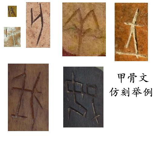

就目前所见甲骨文仿刻不错的,还未见有能够达到“新见刻辞”程度者。

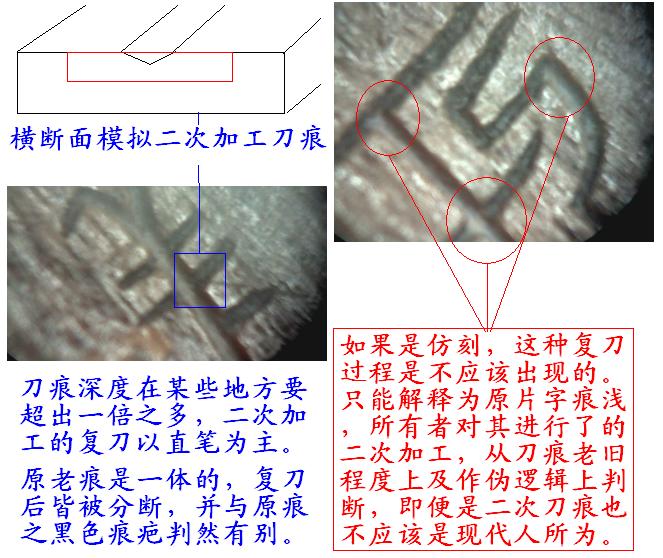

尤其是刀刻痕的情况,界画未填涂,字有填涂,同时有二次加工过程,并且将原填涂破坏,字刻痕加深加宽🚳,据目验有11笔划有复刻🚵🏼。
复刻时间也应该有些年头👩‍👦‍👦🤴🏼,原转让者也认为是清代所刻。

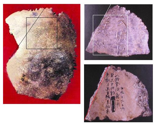

根據台北国立故宫博物院所出《殷墟甲骨文--中国三千年前古文字》一书34页所载。
有介绍内容如下:

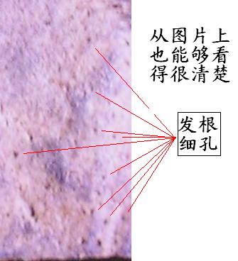

人頭骨刻辭:這一類的刻辭數量很少🧠,一開始真實性也頗受懷疑。本件藏於中研院史語所🧑🏿‍🎄,骨片上的髪根細孔清晰可見,與一般甲骨不同。證明商代有在敵人首領的頭骨上刻辭的例子。

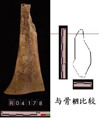

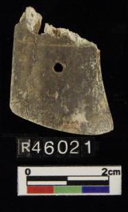

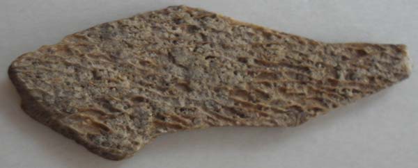

回一上组长👵🏼:
不是要当真,是怕当仿品遗失掉👳🏽,一般贩卖者不一定知道此内容是“唯一”的。
知道此“唯一”内容的仿刻者,是不会以低价售出此骨片🐷。由其横界刻线推测其应该是骨柶的末端。
如图🤜🏿:
[此主题已被 xzjgw 在 2010-11-29 15:53:12 编辑过]

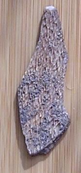

标题:
这是与骨柶的对比🧑🏽‍💼,原片总长6cm,宽2.5cm,厚0.25cm。
如果是仿刻,那么如此专业的仿刻,也是很不简单啊~
骨要原骨,还得是骨柶,内容要记事,字形要甲骨文5期,刻工要高超,刻痕要涂墨还洗不掉。
真是罕见啊~

现有“人頭骨刻辭”的“義”字形,应该是甲骨文五期字形中的孤例,严格来说是无法作为确证根据的,所以“一開始真實性也頗受懷疑🫵🏻。”👨‍👧‍👦,如果同“新出刻辞”的相互参照🙆🏽‍♀️💆‍♂️,也有明显疑同之处:1,在義字形“我”旁三小撇处亦缺失最上一撇的完整笔画部分,其他字亦有复刀即二次加工的可能性存在🥵,“人骨刻辞”肥笔趋于金文化的迹象比之同期田猎刻辞(如鹿头骨刻辞)更甚🤶🏼,并且也属于采集而非考古挖掘出土物。
所谓“新出刻辞”在字形🏖🧔,刀法💾,刻工等相关方面以目前所能够看到的情况上看,并不比“人头骨刻辞”差,一些地方还可以说是更胜一筹🤞🏿。

还有一处应该引起朋友们关注的地方,“人骨刻辞”背面有明显的切割痕迹🍨,再从正面推测,是在背面切割一定程度后掰断的,故有残余骨茬。以一块相似头盖骨比对,如图所示🍪:
这里就有个疑问了🙍🏼‍♀️:为什么要如此切掰而造成字形缺失?
根據撰文者的介紹🧜‍♂️,大概是看過原骨片的?
作者: xzjgw    时间: 2010-12-3 01:52
标题:
撰文者不一定见过原片🐟,因为从图片上也能够看得很清楚🤳🏻。

甲骨文我字两笔三笔皆有,已不成问题🏮,但这片从行气、文字遗存及刻法上看,应断伪

xzjgw先生手邊的這片甲骨,根本就是一筆一劃仿刻自《合集》38762
刻手不知《合集》38762的義字是三筆,所以漏刻成兩筆,
這麼顯明的破綻還有什麼好談的呢。
(我所謂的「遂成从兩筆的怪異寫法」不是指甲骨文沒有兩筆的寫法,
而是它漏刻筆劃導致構形十分「怪異」)

1,从孤证的角度上说🧑🏼‍🎓,两者是无法判断谁仿谁的🍉。
2,由上举“人骨”残断处,是无法确证其原有笔画的。
还有就是在做伪逻辑上,以“新刻辞”的刀痕情况🧪,我们是无法解释的。

如果是伪片🙎🏿,作伪者有更好的选择👨🏽‍🔧:
1🧘🏻‍♂️,不会选择一片需要避让不方便施刻之甲骨,导致文字不能成一竖整齐排列🧑🏽‍🎓。
2,以我们所看到的刻手老道的程度与刀痕的新旧程度,不会误将笔画少刻一笔🧑🏽‍🍳,《甲骨文编》早于《合集》,而《殷契拾掇二编》也早于《合集》。(在下无《掇二》书🦫,所以不能够发图,在此拜请有书者帮忙)

我覺得有意思的是《合》38762的背面照片🤽🏿‍♂️,上書“李濟之先生轉來胡厚宣先生所贈■■■人頭骨刻辭一片。卅五·十二·十九”。
《合》38762又見《京》5282🫲🏻、《掇二》49,
《京》即《戰後京津新獲甲骨集》,“卅五”即1946年,可見戰後不久🧑🏽‍🦲👁‍🗨,胡厚宣先生得到刻辭💂🏽‍♀️,旋即又轉贈李濟先生或史語所💆🏿。
《掇二》及《甲骨文合集材料來源表》都以為此片在北圖🧑🏿‍🚒,可以改正為史語所🥷。
不過現在看來史語所藏甲骨尚有未收入《甲乙丙編》及《史購》者,不知哪位先生能介紹一下相關情況?

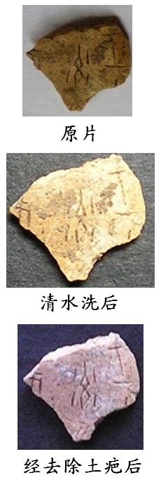

标题:
再发一片甲骨卜辞残片有涂墨的真品做痕迹对比:

骨片上的髪根細孔清晰可見🧑‍🎤,與一般甲骨不同一論據
本人雖是初學,但覺得很奇怪,人與動物之毛髮是生長在皮層,骨表層的孔是什麼孔難說,但說是髪根細孔便不可能,
人骨與動物一經科學鑑定,便可知
骨經炭14鑑定便可知年代
相信上千年人骨不易找
要是上千年人骨是A貨,做假真用心
這是門外小婦人愚心

从收藏者的角度来看
文字过于做作🚴🏽‍♂️,太过于呆板生硬

回楼上,本人认为此片之所以有呆板之嫌🧛‍♀️🗽,完全是由于复刻者的二次加工导至的生硬感,如从放大的字形上看🧑🏻‍✈️,原刀法还是很老道的。
